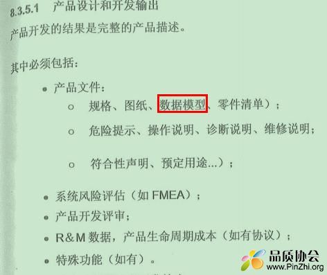

VDA6.4:2017条款8.3.5.1产品设计和开发输出中说了如下(详见图1):
产品开发的结果是完整的产品描述。
其中必须包括:
●产品文件
  ◎规格、图纸、数据模型、零件清单
  ◎与本贴无关,不写
此处的“数据模型”,如何理解?三维设计应是一种数据模型,但不是全部,否则如此就要求VDA6.4的所有产品设计都有三维设计。
请指教!

对于机械行业来说,一般指用于数控加工的三维数据模型、数控加工程序等。
要不怎么都讲“三维建模”呢。

可以是3D建模,也可以是手工件、3D打印件。
