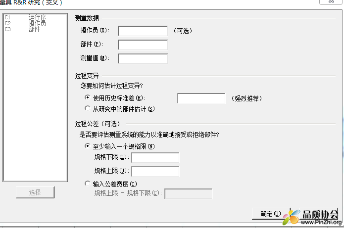

如图,对于如何估计过程差异这一项不是很明白,用历史标准差估计过程差异,这个历史标准差是不是可以看成总差异,可是 总差异=过程差异+测量系统差异,所以感觉怪怪的。

历史标准差:为总变异(部件间变异加测量系统变异)输入一个已知值。“过程”列将显示在会话窗口输出底部的表中或变异分量图中。此列显示每个方差分量占过程标准差的百分比。如果您提供历史值,Minitab 将使用该值(而非估计标准差)来计算误分类概率。
Minitab解释如上,实际应用中可不填写则依据标准差来计算概率。

历史标准差,是过往评定过程能力时候,累积Z检验样本所得到的已知标准差。是以测定现样本的偏离差,得到能力指数。我是这样理解的。估计值:极差评均除以d2常数。也可不填写MINITAB计算现样本标准差。
