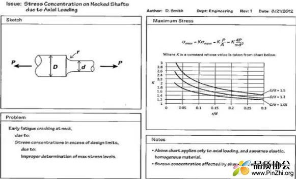

权衡曲线表的一个示例
问题:由于轴向负荷导致的缩颈轴的应力集中
作者:D. Smith;部门:工程;版本:1;日期:08/21-2012
problem问题
由于疲劳而在颈部发生早期破裂,due to直接原因是:应力集中超出了设计极限,due to直接原因是:对于最大应力水平的确定不当
对于最大应力水平的确定不当权衡曲线
对于最大应力水平的确定不当权衡曲线
