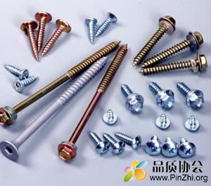

自攻螺丝(自攻螺钉)tapping screw
用变形抗力较高的材料制成的旋入变形抗力比螺钉低的材料孔内的螺钉。螺钉制成维形螺纹,其端部螺纹的内径呈圆锥形。由螺钉作用产生的螺纹,只有在螺钉旋转足够圈数超出锥体部分的螺纹后才能可靠成形。
自攻螺丝(自攻螺钉)tapping screw,也叫快口螺丝或者快牙螺丝,通俗点讲,就是不用打眼可以直接钻进去。
螺纹分成阳螺纹和阴螺纹,普通螺丝上的螺纹是阳螺纹,而螺母上的螺纹是阴螺纹。
自攻螺钉不需要阴螺纹的螺母,自己在旋进去的同时在材料上钻出了阴螺纹。
自攻螺丝(自攻螺钉)tapping screw部分国家标准
  • GB 5282-85 开槽盘头自攻螺钉
  • GB 5283-85 开槽沉头自攻螺钉
  • GB 5284-85 开槽半沉头自攻螺钉
  • GB 5285-85 六角头自攻螺钉
  • GB/T 15856.1-1995 十字槽盘头自钻自攻螺钉
  • GB/T 15856.2-1995 十字槽沉头自钻自攻螺钉
  • GB/T 15856.3-1995 十字槽半沉头自钻自攻自攻螺钉
  • GB/T 15856.4-1995 六角法兰面自钻自攻螺钉
