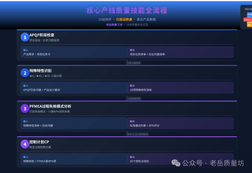

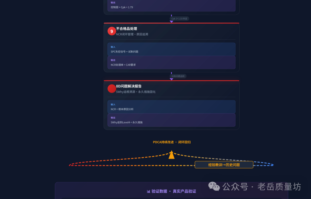

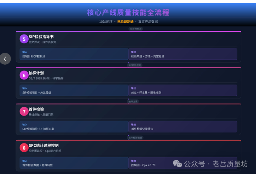

AI 智能工具案例试跑
[color=rgba(0, 0, 0, 0.9)]本行的产品跑一遍全流程,比单独测每个技能靠谱多了。
[color=rgba(0, 0, 0, 0.9)]用环卫车辆最合适——实战经验,每个环节的输出你都能判断对不对。
[color=rgba(0, 0, 0, 0.9)]产品试跑方案,用后装车验证:
[color=rgba(0, 0, 0, 0.9)]全链路10站:
[color=rgba(0, 0, 0, 0.9)]| 站 | 技能 | 输入 | 输出 |
[color=rgba(0, 0, 0, 0.9)]|---|------|------|------|
[color=rgba(0, 0, 0, 0.9)]| 1 | APQP | 项目信息 | 阶段任务清单 |
[color=rgba(0, 0, 0, 0.9)]| 2 | 特殊特性 | 产品要求 | 特殊特性清单★ |
[color=rgba(0, 0, 0, 0.9)]| 3 | PFMEA | 特殊特性+工序 | PFMEA表格+AP等级 |
[color=rgba(0, 0, 0, 0.9)]| 4 | CP | PFMEA高风险项 | 控制计划 |
[color=rgba(0, 0, 0, 0.9)]| 5 | SIP | CP监控点 | 检验作业指导书 |
[color=rgba(0, 0, 0, 0.9)]| 6 | 抽样计划 | 检验项目 | AQL抽样方案 |
[color=rgba(0, 0, 0, 0.9)]| 7 | 首件检验 | 检验标准 | 首件记录表 |
[color=rgba(0, 0, 0, 0.9)]| 8 | SPC | 过程数据 | 控制图+判异 |
[color=rgba(0, 0, 0, 0.9)]| 9 | 不合格品 | 不合格发现 | 处理单 |
[color=rgba(0, 0, 0, 0.9)]| 10 | 8D | 重复性问题 | 8D报告 |
