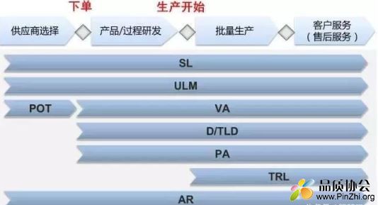

汽车供应商审厂SL, ULM, POT, VA, D/TLD, PA, TRL和AR是什么意思?
176
1148
921
发表于 2018-5-1 18:39:14 | 显示全部楼层 |阅读模式
  • SL:供应商自审
  • ULM:分供方审核
  • POT:潜在供应商评价
  • VA:过程能力审核
  • D/TLD:有存档责任的/技术准则文件
  • PA:问题分析
  • TRL:技术审计
  • AR:专项应用审计
