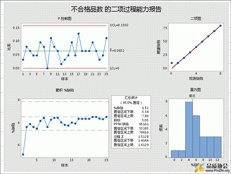

大家好, 请问用Minitab做过程能力分析(P二项)怎么判定是否满足过程能力要求,附图。望讲解,谢谢!

你的实际缺陷率为6.52%,
目标是5%,显然不合格

是的,除开这个外,其他图形是否还可看出异常

从图中可以看出你对储存中对Z=1.52,
110
522
406
发表于 2018-5-3 23:17:02 | 显示全部楼层
从图中可以看出你对储存中对Z=1.52,过程能力需要改善。Z检验从样本来说,样本25个,不够,建议依据Z检验取样>30.在做过程能力分析。
