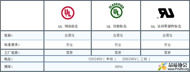

1. 列名(Listed)。仅用于完整的产品以及有资格人员在现场进行替换或安装的各种器件上或装置。属于UL列名服务的产品包括:IT设备、AV设备、冰箱、吸尘器等电器设备。最终产品如需标注UL列名标志,则应由UL对样品进行检测,以确认其没有火灾和电气危害的隐患。
2. 分级(Classified)。UL的分级服务,是根据相关的法律、法规,对于商业或工业等环境中使用的产品进行危险性等特殊性能评估的一种安全认证程序。分级服务主要针对建筑材料、各种防火设备和航海设备。
3. 认可(Recognized)。认可主要是针对元器件和材料实施的一种安全认证。认可服务所认可的元器件会被组装在成品中,元器件必须符合相关的许可条件才能应用于相应的成品。如:开关、电源、印制接线板、变压器、电线、插头、塑料材料都是认可对象。
UL三种安全认证及标志:UL列名,UL分级、UL认可
UL列名服务,是UL安全认证中最广为人知的服务。产品上的UL列名标志,代表生产商让UL按美国认可的安全标准测试了样品,在合理及可预見的情况下,样品不会引起火灾,漏电及有关危险。
UL分级产品是根据不同性质、指定的危险范围、或特定的情况来测试。一般来说,分级产品多数是建筑材料或工业仪器。分级产品包括工业或商业用产品,测试时都有指定性质,包括易燃性,危险情况性能或政府要求的特別規格。
UL认可元件服务是测试零部件或非成品,这些元件将会用在UL列名产品中。UL的认可元件服务涵盖数以百万计塑胶,电线及线路板,以至各种不同成品,或甚至较大型的元件如摩托车或电源。
