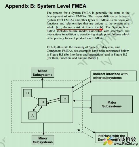

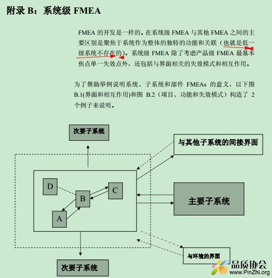

FMEA手册附录B系统级FMEA说了如下一段:
FMEA 的开发是一样的。在系统级 FMEA 与其他 FMEA 之间的主要区别是聚焦于系统作为整体的独特的功能和关联(也就是低一级系统不存在的)。中文版见图1,英文版见图2.
如何理解此处的:低一级系统不存在的?
请指教!
谢谢!

就是系统FMEA聚焦的各子系统FMEA之间的整体关系和功能是其他子FMEA不用去各自单独考虑的。
