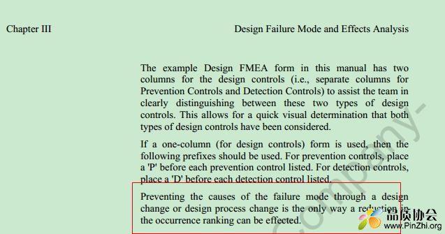

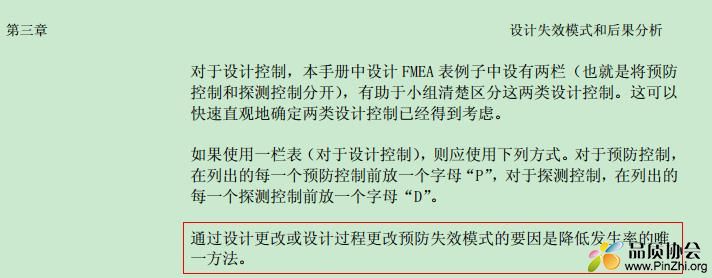

FMEA手册“现有设计控制”章节说了如下一段:
通过设计更改或设计过程更改预防失效模式的要因是降低发生率的唯一方法。
中文版见图1,英文版见图2.
此句提到了“设计更改”与“设计过程更改”,请问它们有什么区别!
请指教!
谢谢!
