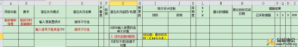

这个问题有点说不清楚,还是举例来说:
针对顾客的一款新车型,需设计生产出一套生产线,现对此生产线做DFMEA,首先,针对整套生产线应做系统DFMEA,以其中的一个功能为例:
功能:汽车钣件能在生产线行走要求。
要求:按照节奏行走。
潜在失效模式:生产线不行走。
潜在失效后果:生产线不能运转。
潜在失效起因/机理:输入信号不能传至CPU。当然还有其它原因,此处不写。见图1(黄填充字为后加的).

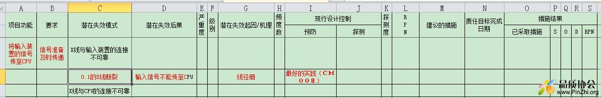

写到此处系统DFMEA应写不下去了,应转入信号接收子系统DFMEA,下面接着写入信号接收子系统DFMEA:
功能:能够接收信息。
要求:能够及时准确接收信息。
潜在失效模式:输入信号不能传至CPU。
潜在失效后果:钣件不行走。
潜在失效起因/机理:0.1的X连接线断裂。当然还有其它原因,此处不写。见图2(黄填充字为后加的).

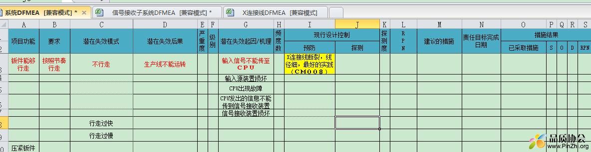

写到此处子系统DFMEA应写不下去了,应转入0.1的X连接线零部件DFMEA,下面接着写零部件DFMEA:
功能:将输入装置的信号传至CPU。
要求:信号准备及时传递。
潜在失效模式:0.1的X线断裂。
潜在失效后果:输入信号不能传至CPU。
潜在失效起因/机理:线径细。
现有设计预防:最好的实践(CM008)
见图3.
针对此问题,现零部件DFMEA的现有设计预防已有了:最好的实践(CM008)。那如何关闭对应的子系统、系统DFMEA中的现有设计问题?难道子系统设计预防写:0.1的线径细,最好的实践(CM008)?系统设计预防写:0.1的X连接线断裂,线径细,最好的实践(CM008)。如此写应该不对,但又如何写呢?
请指教!
谢谢!

如何验证 最好的实践(CM008) 是有效的?可以写验证后的效果

以前都按这种设计,没有出现问题
