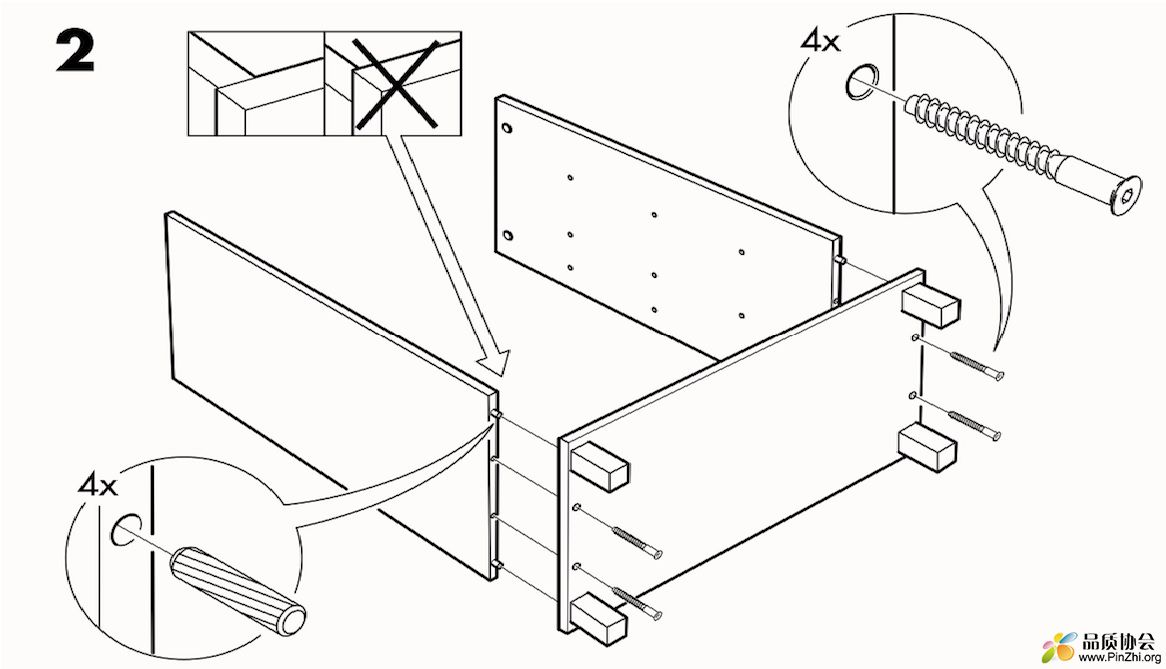

要素二:作业人员能快速理解作业指导书
一份好的作业指导书,应该能让作业人员很快理解。应该尽可能用图片来提供作业指导,仅辅助以很少的必要的文字。
*一个文字也没有的IKEA组装作业指导书
当一份作业指导书包含太多与“作业”无关的内容时,其可理解性将大大降低。一份作业指导书应该尽可能只有一页,作业人员如果需要在多页/多屏之间切换时,作业指导书的可用性也将大受影响。
还有,如果用一些专业术语,或只有自己才看得懂的简写来写作业指导书,那么这种作业指导书在还没发行前就已经失败了。

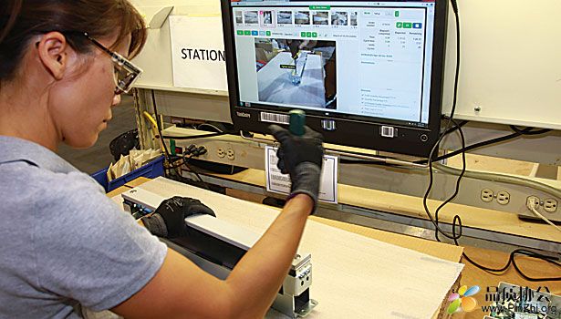

要素三:作业指导书应该随时可以被作业人员拿到
作业指导书是不是要时刻挂在作业人员的眼前呢?我的看法是,如果能做到时刻挂在眼前自然是最好。
即使做不到时刻挂在眼前,那么当作业人员需要参考作业指导书时,他应该能很快地拿到它,这里的“很快”指的是在几秒钟的时间内。为什么有这样的要求呢?因为,如果他不能在几秒内拿到作业指导书,那么他就可能会自己猜测,去问同伴,问组长,而那些人给他的答案也许是不正确的。
更重要的是,如果作业人员去问人而不是看作业指导书,那么将对要素一产生负面影响。
