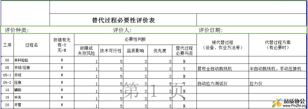

各位老师好!
请教下替代过程必要评价表的填写,故障或失效风险、技术可行性、品质影响、优先度、替代过程必要与否等该如何填写啊?详见图片。

 楼主| 发表于 2018-5-14 15:06:15 | 显示全部楼层
请问你会填写吗?请教下。谢谢!

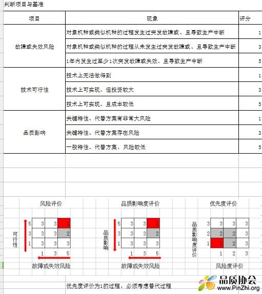

 楼主| 发表于 2018-5-14 15:11:39 | 显示全部楼层
评价基准也有,就是不会填写,好像对不上。

 楼主| 发表于 2018-5-14 15:13:02 | 显示全部楼层
这是评价基准

发表于 2018-5-14 23:03:44 | 显示全部楼层
我没太看懂。不过你可以参照FMEA的评价方法。应该是评估数值的成绩越大,越是你要关注需替代的地方把。
