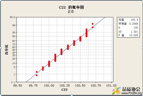

请教我这个P值说明是正态带是非正态啊?懂的帮忙解释一下,谢谢

非正态,P值太小了。

发表于 2018-5-19 21:26:32 | 显示全部楼层
一般要求大于0.05为正态

点在直线两侧,假设连线不近视直线,P值>0.05,才可认为正太分布

其实看P值要看原假设是什么,其实就是假设检验,我有时候就很奇怪你们在哪里看原假设……或者是默认?
