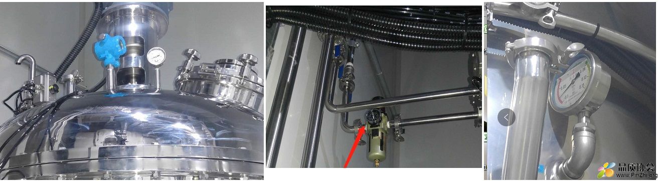

设备上带了一些设备 例如下图上的压力表,实际用到的不大。这类设备要不要校验呢?不校验 16949 审核会出问题么?

用于安全的压力表半年检一次,左面的压力容器半年检一次。用于监测的压力表半年检一次。用于监视的压力表不用检,随着设备大修时更换。

计量器具都要校准

当然要校验的啊

半年一次,现在压力表属于强制检验器具,在网上备案后可在当地的计量所免费校验。

只要与质量无关的,说明情况一般来说不会有什么问题的,如果直接影响到产品质量的最好送外校准,如:检测泄漏量用的计量表就必须要校准或检定。

涉及安全的压力表都要检验啊

器具都要校验 你这个是整体设备 应该放在设备校验目录里吧
