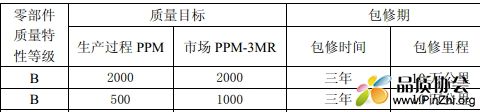

各位前辈,小弟求教!做的是汽车零件产品质量,现在上层要求记录每月供货质量!
要求统计PPM,但是车厂质量协议里提到有一个市场PPM-3MR概念,本人不是很理解,也不知道如何做统计,请教各位指点一下!
汽车零件产品PPM如何计算?市场PPM-3MR概念怎么做统计?

@zoudunping 回答:
主机厂有月统计和年统计的,
市场PPM-3MR  这个是不是市场3mis
问哈,你们跟哪个主机厂供的货,可以咨询他们具体的统计方法,每个主机厂关注点不一样的,具体以你供货的主机厂为主吧!

@ccc72 回答:连续3个月跟踪是多少PPM,month in a roll

@steelqu:
月度出货可以统计你们0KM 被投诉的数量和月出货量的比,其他PPM值可以向主机厂要,他们都有统计,
这里面会包含3mis,6mis,12mis 的数据,如果高了他们会找你们改善的,通常3mis  数据最为重要,这是反映市场早期失效的零件,对你们改善会很有帮助。统计每月的这个数据比较麻烦,看你们是以你们月出货量算还是主机厂计划平台上结算的数量算,因为有一部分会存放在外库这个时候理论上还是算供应商的。
PPM-3MR 楼上的兄弟解释了就是这个意思,像这样的名词你可以直接问主机厂,每个主机厂的具体名字都不太一样而且统计对应的时间段定义也不完全一样,所以去和主机厂的沟通会更好一些

@fyb086 回答:
3MR应该是售后3个月的市场质量表现。这些都是有系统来统计的,具体咨询相应的SQE吧
