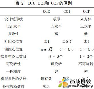

对响应曲面设计(RSM)方法中最重要的三类中心复合设计(CCDs)-外切中心复合设计(CCC)、嵌套中心复合设计(CCI)和面心立方设计(CCF)进行了比较研究。
何桢:响应曲面设计(RSM)中心复合设计(CCDs)中CCC,CCI,CCF的比较
首先论述了CCDs中的关键概念并分析了CCC、CCI和CCF的特点,进而探讨了评价CCDs的准则,而后通过模拟分别从设计域和设计的稳健性方面对这三类设计进行了评价比较,从而将为实践应用提供更好的指导。
1   CCDs的类别及其主要概念1.1 主要的概念
1.2 CCDs简介
1.3 CCC、CCI和CCF简介
2   设计的评价、比较和应用选择
2.1 从设计域及其复杂性上比较
2.2 从设计的稳健性方面进行比较
2.3 CCC、CCI和CCF异同点的比较和总结
2.4 选择CCDs的指导原则
