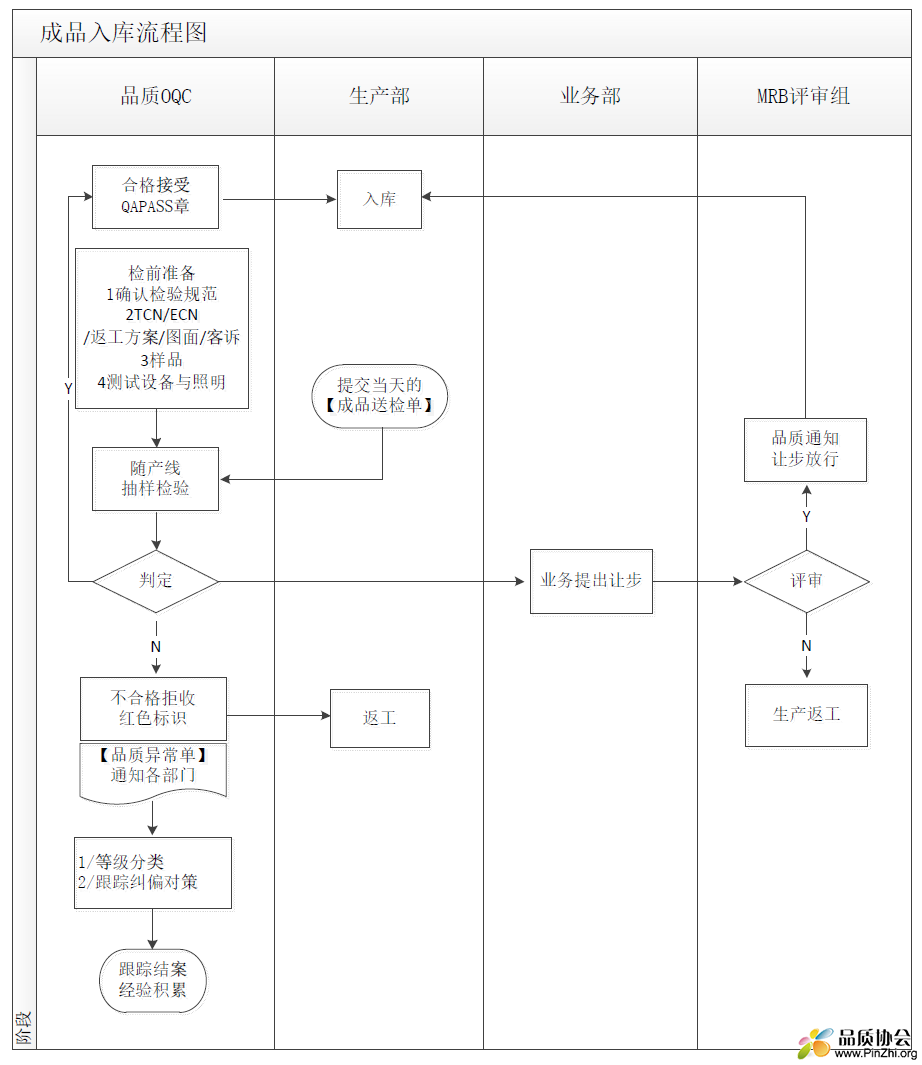

哥们,你流程图思路不对,从你流程图看看,你公司的OQC做两个检验作业,一是生产报检的入库检验,二是仓库报检的出库检验,所以要分开划流程图

请参考产品入库与出库流程图
出库
出库
入库
入库

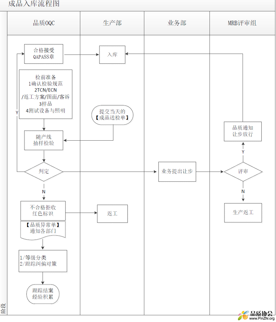

参考二个流程图
01
01
02
02
