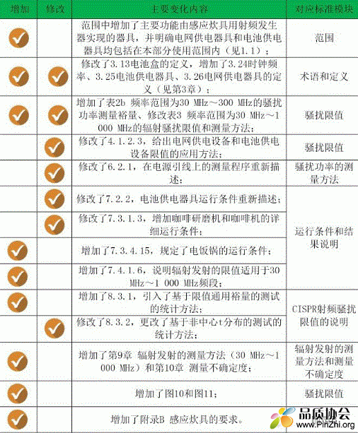

标准主要变化
GB4343.1-2018版等同采用IEC国际标准CISPR14-1:2011版,与GB4343.1-2009版相比较,主要的标准变化内容包含:
