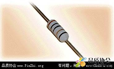

看电路图时,会发现一个和电阻器非常像的电子元器件,可是它标注的是FR,不是R,那么,电路图中FR是什么电子元器件的缩写?
电路图中FR是什么电子元器件的缩写 保险丝电阻器(Fusible resistor)
FR,是Fusible resistor的缩写,保险丝电阻器,也叫可熔电阻、可熔电阻器、熔阻丝等。
保险丝的作用是过流熔断。主了达到这个目的,保险丝需要有一定的电阻率,才能发热-升温-熔断。电阻丝也是要发热-升温,但是希望它不熔断。
电阻器与保险丝在材质及结构上本身就有类似处,而保险丝电阻器兼备二者之功能,平时可当做电阻器使用,一旦电流异常时、就发挥其保险丝的作用来保护机器设备。
保险丝电阻的阻值一般较小,大部分小于1欧姆,往往在电路中起采样电阻的作用,同时在浪涌发生时,或其他产生大电流,需要保护线路时发挥作用,熔断使电路断路产生保护作用。
保险丝电阻可分为:金属皮膜保险丝电阻器、保险丝型绕线电阻器、保险丝型水泥电阻器。功率有:1/4W、1/2W、1W、2W几种,随着功率的增加,产品外观尺寸会不断变大。
品质协会(www.PinZhi.org)备注:在电路中的位置是有原则区别的。电阻丝有可能是电路的核心部件,保险丝只是为了电路正常工作以外,对付意外情况的措施。好比一个工厂,电阻丝是生产车间,保险丝是保卫科。保卫科重要,但是它不是制造产品的部门。由于FR有二用的功能故整个产品成本随之略有降低。

同时保险丝电阻大部分为贴片式,性能较稳定的贴片保险丝电阻,一般称为捷比信保险丝电阻,捷比信贴片保险丝电阻。产品有快速熔断和缓慢熔断之分。
