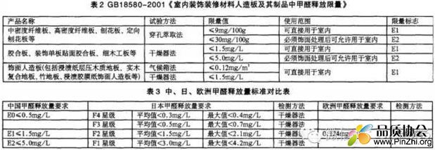

二、中外人造板甲醛释放限量标准对比:

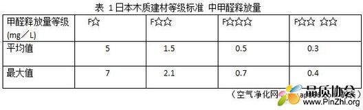

日本现行木制建材等级标准中甲醛释放量标准是用干燥器法。
“F”和“☆”表示级别的,“☆”数越多,级别越高。见下表:
2007年日本建筑基准法明确规定,禁止使用F☆级材料在室内使用,对F☆☆级材料应严格限制使用量 ,F☆☆☆级材料适当限制使用 ,F☆☆☆☆级材料不限量。
日本没EO级一说,F☆-A-☆☆甲醛限量是2008年日本首次推出的,其甲醛释放限量甚至低于目前我国饮用水标准中0.9mg/L的甲醛含量。
从此可以看出,日本对人造板及其制品甲醛释放量的要求是世界上最严格的。据统计,目前日本生产的木制品产品中,50%达FA'A"☆☆级标准,其余的50%达到F☆☆☆级标准。
4.中国
我国现行的人造板甲醛限量国家标准是参照欧盟的甲醛限量标准制定和划分的,沿用欧洲E1、E2标准,这个说法也已写进国标中。
2001年,国家质检总局发布了 室内装饰装修材料人造板及其制品中甲醛释放限量 (GB18580-2001),标示了E1、E2两种甲醛释放量等级标志,规定E1级的产品可直接用于室内,E2级的产品必须经饰面处理后才能用于室内。
