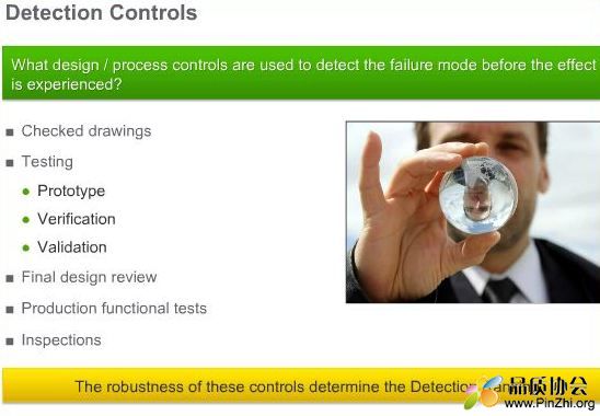

这个问题,困扰了我好久,看到好多种说法,虽然也在用,总感觉不靠谱,刚才,参加了公司的培训,看到这一页,内容写的算是比较简洁明了了。
FMEA里面的Detection controls选项如何设置正确的检查控制方式
What design / process controls are used to detect the failure mode before the effect is experienced?
一、Checked drawing
二、Testing
           1)、Prototype
           2)、Verification
           3)、Validation
三、Final design review
四、Production functional tests
五、Inspections
