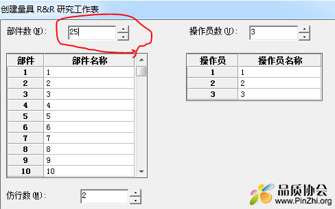

MSA 重复性再现性原来是10个样件3个人检测3次
                          现在客户要求25个样本3个人检测3次
        原来的EXCEL中样本数量只能10件,大于10件就提示错误。
        请问一下,重复性再现性样本量能不能大于10?
       如果 样件大于10,零件变差中的K3应该是多少?

有公式可以自己算~~~EXCEL表格可以自己画~~~
说风凉话的非品质人员~~~~MINITAB软件可不可以???

嗯嗯,说得是。楼主可以使用Minitab计算,总共需150个测试数据。

Minitab进行计算即可,多少个数据都可以,什么方法都可以选择,什么计算结果都可以显示。
