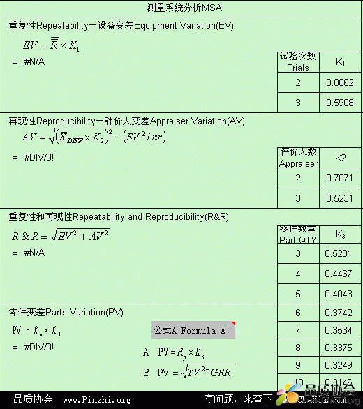

有网友在做MSA分析,当用到GR&R数据分析时,可能会碰到D4、K1、K2、K3、A2等常数,就会感到好奇,这些常数是怎么来的,委实说,目前为止,我自己也没有研究过,只是知道来源于MSA手册规定,应该是专家学者的研究结果,等有时间,我再研究研究  2次试验D4=3.27,3次试验D4=2.58。

补充下:零件数量为2 时, K2值为 0.7071

数据试验次数2时,K1=4.56;试验次数3时,K1=3.05;评价人数K2=2时,K2=3.65;评价人数K2=3时,K2=2.7;
