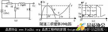

基于重掺杂PN结隧道效应而制成的半导体两端器件这一发现揭示了固体中电子隧道效应的物理原理,江崎为此而获得诺贝尔奖金物理学奖。隧道二极管通常是在重掺杂 N型(或 P型)的半导体片上用快速合金工艺形成高掺杂的PN结而制成的;其掺杂浓度必须使PN结能带图中费米能级进入N型区的导带和P型区的价带;PN结的厚度还必须足够薄(150埃左右),使电子能够直接从N型层穿透PN结势垒进入P型层。这样的结又称隧道结
隧道二极管的主要特点是它的正向电流-电压特性具有负阻。这种负阻是基于电子的量子力学隧道效应,所以隧道二极管开关速度达皮秒量级,工作频率高达100吉赫。隧道二极管还具有小功耗和低噪声等特点。隧道二极管可用于微波混频、检波(这时应适当减轻掺杂,制成反向二极管),低噪声放大、振荡等。由于功耗小,所以适用于卫星微波设备。还可用于超高速开关逻辑电路、触发器和存储电路等。
隧道二极管一般应用于某些开关电路或高频振荡等电路中。它的工作符合发生隧道效应具备的三个条件:①费米能级位于导带和满带内;②空间电荷层宽度必须很窄(0.01微米以下);简并半导体P型区和N型区中的空穴和电子在同一能级上有交叠的可能性。隧道二极管为双端子有源器件。其主要参数有峰谷电流比(IP/PV),其中,下标"P"代表"峰";而下标"V"代表"谷"。简单地说,所谓"隧道效应"就是指粒子通过一个势能大于总能量的有限区域。这是一种量子力学现象, 按照经典力学是不可能出现的。隧道二极管可以被应用于低噪声高频放大器及高频振荡器中(其工作频率可达毫米波段),也可以被应用于高速开关电路中。
