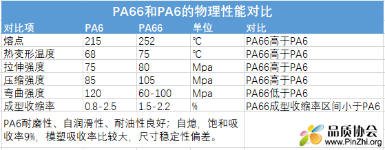

PA6与PA66物理性能对比
PA6与PA66物理性能对比
PA6与PA66物理性能对比

PA6工程塑料具有较高的抗张强度、良好的抗冲击性能、优异的耐磨性能、耐化学性能和较低的摩擦系数,通过玻璃纤维改性、矿物填充改性、添加阻燃剂,可以使其综合性能更加优异,主要用于汽车工业和电子电器领域。玻璃就是最常见的添加剂,有时为了提高抗冲击性还加入合成橡胶,如EPDM和SBR等。对于没有添加剂的产品,PA6的收缩率在1%到1.5%之间。加入玻璃纤维添加剂可以使收缩率降低到0.3%(但和流程相垂直的方向还要稍高一些)。成型组装的收缩率主要受材料结晶度和吸湿性影响。
PA66的综合性能好,具有强度高,刚性好、抗冲击、耐油及化学品、耐磨和自润滑等优点,尤其是硬度、刚性、耐热性和蠕变性能更佳,而且原料易得,成本低,因而广泛应用到工业、服装、装饰、工程塑料等各种领域。PA66由于强度高于PA6,因此更多的用于生产帘子线等工业用丝。
