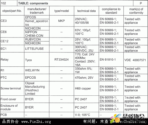

电子产品,在做CCC, CE, UL, FCC认证的时候,经常会被要求提供CCL,那么,CCL是什么意思? CCL 包括哪些电子元器件呢?
CCL是什么意思? CCL,全称是Critical component list, 关键元器件列表。
CCL 包括哪些电子元器件呢? 一般情况下,至少包括:MCU、Relay(继电器)、Mosfet、大的电解电容、大的电阻、端子、保护性元器件,如:PTC、MOV(压敏电阻)等,参考下图:

刚才看了几份报告,貌似只有强电产品在做安全性认证测试的时候,需要提供CCL,单单做EMC测试的,报告里面没有CCL。
暂时做个笔记,等以后有更多更详细的信息,再补充。

@Simoun-CNAS 补充:
在认证行业来说也关键元器件也叫CDF...
电源适配器为例:一般会包括,输入线,内部线,外壳,PCB板,保险丝,X电容,Y电容,变压器的材料(骨架,绝缘胶带,绝缘胶等),光耦,压敏电阻。。
一般理解人容易接触到的,和高压相关的元器件和材料!

现在准备负责电子料的采购开发,高压元器件跟普通元器件有啥不同么

CCC也有关键元器件的要求:电源板、主板、电源线、内部电源线、开关、开关底座等
