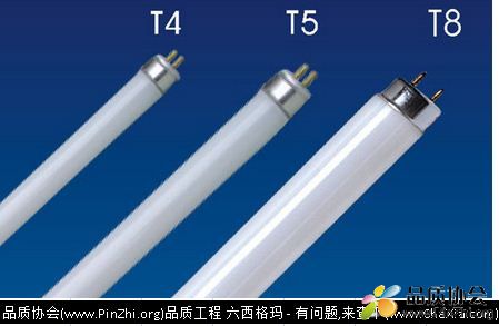

常用的日光灯规格有T4、T5、T8灯管,企业用的三支灯管一组的通常是T5的灯管,很早以前常用的日光灯规格有T10、T12。下面谈谈T4、T5、T8的日光灯规格、区别及灯管长度、功率等。
LED、日光灯管T4、T5和T8的区别,T5灯管和T8灯管的尺寸,功率
"T",全称“Tube”,管状的意思,T后面的数字表示灯管直径。T8就是有8个“T”,一个“T”就是1/8英寸。品质协会(www.PinZhi.org) 备注:一英寸等于25.4毫米。那么每一个“T”就是25.4÷8=3.175mm
T4灯管的直径就是(4/8)×25.4=12.7 mm (注:统一宽度21mm、高度32mm)
常用的T4日光灯长度与功率:(8w 长341mm; 12w 长443mm; 16w 长487mm; 20w 长534mm;22w 长734mm; 24w 长874mm; 26w 长1025mm; 28w 长1172mm)
T5灯管的直径就是(5/8)×25.4=16 mm (注:统一宽度23.5mm、高度39mm)
常用的T5日光灯长度与功率:(8w 长310mm; 14w 长570mm; 21w 长870.5mm; 28w 长1170.5mm; 35w 长1475mm)
T8灯管的直径就是(8/8)×25.4=25.4mm [T8的刚好是直径一英寸的灯管] (注:统一宽度39mm、高度52mm)
常用的T8日光灯长度与功率:(20w 长620mm; 30w  长926mm; 40w长1230mm)
LED日光灯管是依照普通日光灯规格制造的,其规格大至相同,可以不更换支架的前提下方便地将LED日光灯替换普通日光灯以达到环保节能,有利于节省更换的成本
2灯管的直径就是(2/8)×25.4=6.4 mm
T3.5灯管的直径就是(3.5/8)×25.4=11.1 mm
T10灯管的直径就是(10/8)×25.4=31.8mm
T12灯管的直径就是(12/8)×25.4=38.1 mm
