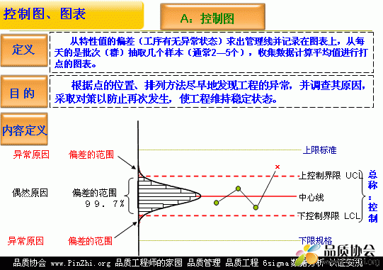

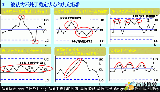

管制图(Control Chart控制图)
3σ规则:管理限界线位于中心线±3σ的位置,设定有界限线的过往状况不发生变化的话,所绘制的点超出该线的机率为每1000次中存在3次(偏离99.7%的概率)左右。
