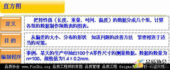

直方图(Histogram)

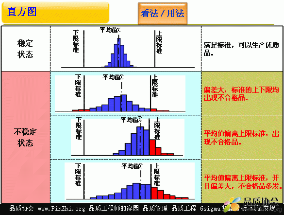

直方图(Histogram)

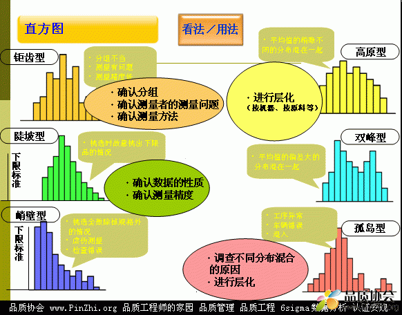

直方图(Histogram)
