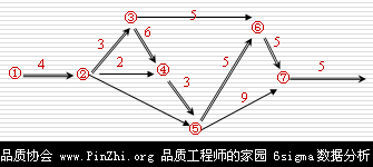

网络图:网络图是网络分析技术的基础
一项工程、一项规划、一项生产任务或一项工作等总是由许多任务序(活动)组成的。如果有一道工序用来表示,多道工序,就有多条箭。把代表各个工序的各条箭按照工序间的相互关系和相互制约的联系,按照先后顺序和流程方向,从左至右进行逻辑排列,画成图则为网络图。
例如:
一项工程由11道工序(A、B、C、D、E、F、G、H、I、J、K)组成,它们之间的关系是:
A完工后,B、C、G可以同时开工;
B完工后,E、D可以同时开工;
C、D完工后,H可以开工;
G、H完工后,F、J才可以开工;
F、E完工后,I才可以开工;
I、J完工后,K才可以开工。
下图是按工序间关系排列箭。如果再把相邻工序交接处画一圆圈,表示两个工序的分界点,每一圆圈再编上顺序号,箭尾表示工序的开始,箭头表示工序的完成。最后再将完成每道工序所需时间标在相应的箭杆上,则画出一张网络图,也称工序流程图、箭头图、统筹图。
网络图(统筹法)
网络图(统筹法)
