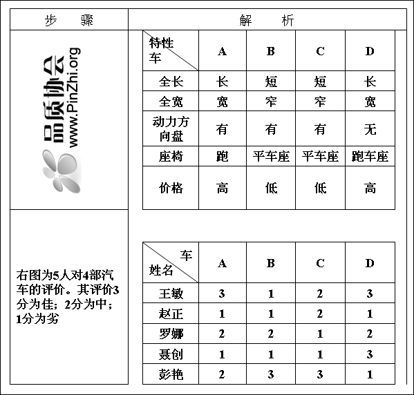

为了方便说明,以下提供例子,解说了5个人针对4种汽车之性能及外观作评价,想找出顾客对汽车的哪些重点特别注意,以便研究新一代车重点。

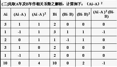

求相关系数
优先矩阵图(求相关系数)
优先矩阵图(求相关系数)

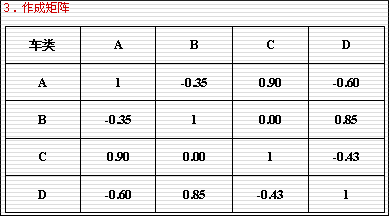

作成矩阵
优先矩阵图(作成矩阵)
优先矩阵图(作成矩阵)
判断 (2个向量相叠)完全正相关
有些正相关 30°没有相关90°r =0 有此负相关120°完全负相关 r =-1

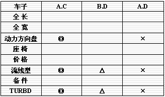

就AC、BD中,由于为正相关,所以取相同的项目。可知道“流线型”及“TURBO”为消费者所想要的。而AD为负相关,所以取不同的项目,其资料如AC、BD般,此项调查显示了“流线型”及“TURBO”主导了汽车的销售。
