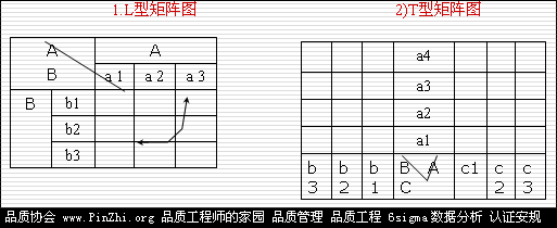

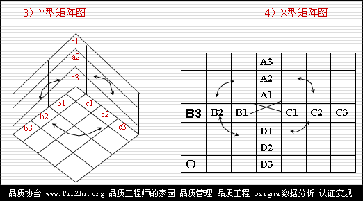

矩阵图借着交点作为“构想重点”有效地解决问题。它依其所使用的型态可分类为:L型矩阵、T型矩阵、Y型矩阵、X型矩阵、C型矩阵五大类。
L型矩阵、T型矩阵
L型矩阵、T型矩阵
Y型矩阵、X型矩阵
Y型矩阵、X型矩阵
※L型矩阵图
是最基本也是最普遍的矩阵图,L型矩阵图可用于表达目的与手段(或对策)之间的对应关系,也可用来表示结果与原因的关连性。是由A群要素与B群要素对应构成的。
※T型矩阵图
由两个L型矩阵图合并而得,其一是由A群要素与B群要素对应而成,别一图是由A群要素C群要素对应,两个L型矩阵图组合成T型状态,故称之为T型矩阵图。
※Y型矩阵图
Y型矩阵图是由三个L型矩阵图所组合而成,分别是A、B群要素对应,A、C群要素对应与B、C群要素对应的L型矩阵图。它说明了在这三个L型矩阵图的三组要素A、B、C之间的相互对应情形,其做法、看法与T型矩阵图类似,但多了一组B、C群的对应关系,也因此由T型矩阵图的平面图形变成Y型矩阵图的立体图形。
※X型矩阵图
由A对应B、B对应C、C对应D、D对应A四个L型矩阵图组成。
注:C型图不常用,故这里不作介绍。

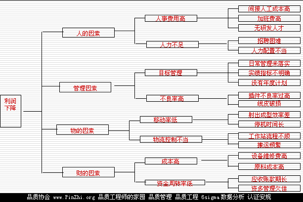

以L型矩阵图为例,针对“工厂利润降低”的问题来制作矩阵图。
矩阵图制作步骤
矩阵图制作步骤
五.矩阵图制作步骤
1.首先,针对“工厂利润降低”的问题,运用系统图,找出一次、二次、三次原因,并就第三次原因制定对策。
2.将第三次原因及对策排入L型矩阵图中。
3.依相关程度(即此项对策与每项原因关连性)设定对应评比分数。
4.各项对策分数加总后,取最高的三项,成为改善决策,并标出来,完成决策矩阵图。
