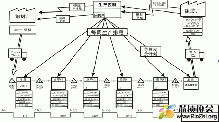

VSM是什么意思?VSM是Value Stream Mapping的缩写,价值流程图,简称为VSM。VSM是丰田精益制造生产系统框架下的一种用来描述物流和信息流的形象化工具。它运用精益制造的工具和技术来帮助企业理解和精简生产流程。
VSM是什么意思?VSM价值流程图模型,VSM作用,VSM应用案例
VSM的作用是为了辨识和减少生产过程中的浪费。浪费在这里被定义为不能够为终端产品提供增值的任何活动,并经常用于说明生产过程中所减少的“浪费”总量。VSM可以作为管理人员、工程师、生产制造人员、流程规划人员、供应商以及顾客发现浪费、寻找浪费根源的起点。从这点来说,VSM还是一项沟通工具。但是,VSM往往被用作战略工具、变革管理工具。
