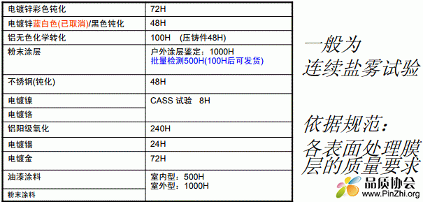

电镀锌彩色钝化、电镀锌黑色钝化、铝无色化学转化、粉末涂层、电镀镍、电镀铬、电镀锡、电镀金、不锈钢(钝化) 、铝阳级氧化、油漆涂料、粉末涂料做盐雾试验要求的材料或膜层。材料或膜层在盐雾试验过程中的腐蚀现象。
盐雾试验要求的材料或膜层
盐雾试验要求的材料或膜层

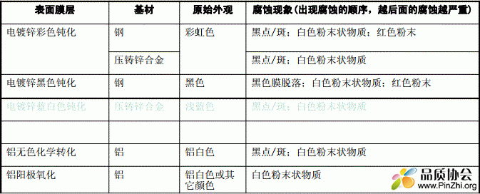

电镀锌彩色钝化、黑色钝化、铝无色化学转化、铝阳极氧化的腐蚀现象

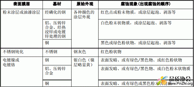

粉末涂层或油漆涂层、不锈钢钝化、电镀镍或电镀铬的腐蚀现象

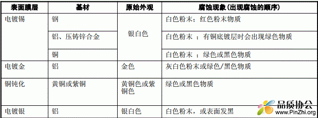

电镀锡、电镀金、钝化、电镀银的腐蚀现象
电镀锡、电镀金、铜钝化、电镀银的腐蚀现象

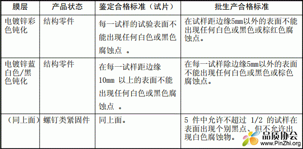

电镀锌彩色钝化、电镀锌蓝白色、黑色钝化盐雾试验质量判断标准

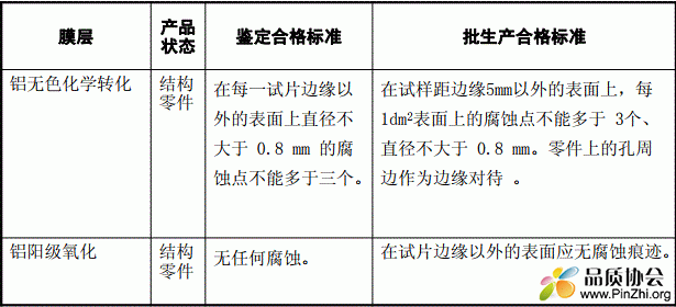

铝无色化学转化、铝阳级氧化盐雾试验质量判断标准

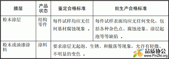

粉末涂层、粉末或油漆涂料盐雾试验质量判断标准

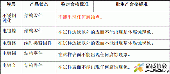

不锈钢钝化、电镀镍、电镀铬、电镀锡、电镀金盐雾试验质量判断标准

这份资料,来源于华为的内部资料,华为的产品系列要求。

要求真高,我们电镀镀金一般要求48H,镀锡的都不要求盐雾试验,只要求高温高湿试验。

镀锌钝化,铝阳极氧化的要求不高,图层粉末的要求就很高了。漏在外面拿在手这个要求是必须的。
