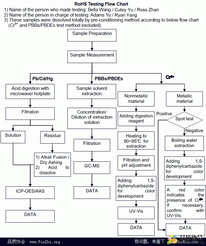

RoHS产品测试流程和方法:Pb,Cd,Hg,Cr6+,PBBs,PBDEs(SGS认证测试实验
945
1092
28
管理员
152040
149443
发表于 2017-8-19 23:34:24 | 显示全部楼层 |阅读模式
RoHS产品测试流程和方法:Pb,Cd,Hg,Cr6+,PBBs,PBDEs(SGS认证测试实验室)

流程图很不错。
