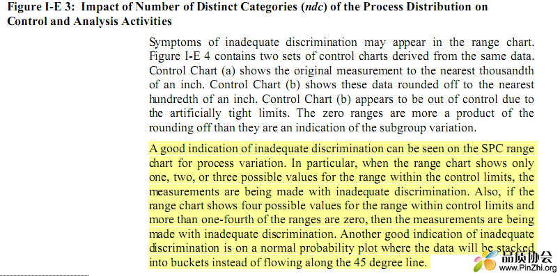

最近又试了一下,取样产品的尺寸范围对Gage R&R 影响很大,你提到
“做计量型的时候,一般情况都是取10个样品,所选取的样品必须覆盖整个过程变差的50%-120%”
例如我们产品尺寸spec为:282.2+/-0.1 制程加工精度可以做到0.15,我们使用游标卡尺进行测量
那么在做MSA时样品究竟如何选择才比较科学。

在MSA手册中提到均值图中的点要至少50%要超出控制限,这样就说明分辨率足够和取样是代表过程或者产品的变差,如果当均值图中所有的点都超出控制限,同样也说明取样存在问题,简单的取样方法是:中值取样3-4个,正负1/4公差取样各2,两极限值取样各1,或接近以上数值的样本,那你的均值图就能符合要求,这也是MSA分析中重复性和再现性中有一半或一半以上落在均值图控制限之外才合理。 搜狗截图20170828165839.png
