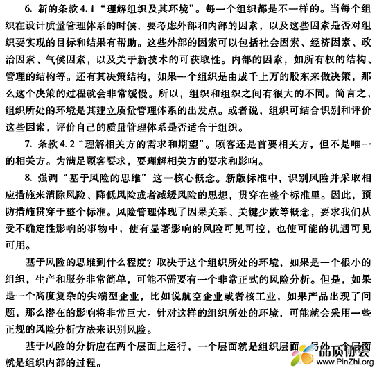

有些时候,单纯的学习标准,尤其是新标准字义就很难读懂,补充一下解读释义,就很容易了。
