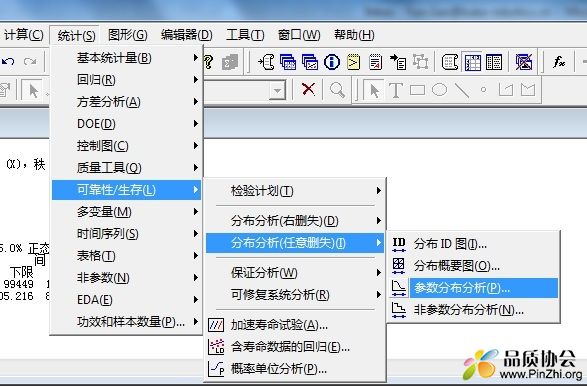

某公司开发了一款新产品,客户对该产品的质量要求是90%的产品寿命需要达到500小时。品质部门根据客户的需求,准备进行寿命测试,测试时间定为600小时。问题是:品质部门该选取多少台产品来进行测试(不允许有失效),才能保证90%的产品寿命能达到500小时?

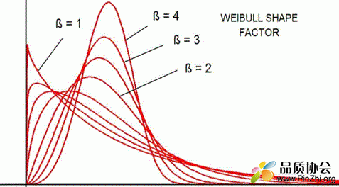

要解决这个问题,我们需要用到的工具就是Weibull分布,在产品的早期失效期以及耗损失效期,其失效率的曲线是符合Weibull分布的。
因此要解决该公司品质部门遇到的问题,我们需要找到该产品失效的Weibull分布形态,然后根据实际的Weibull分布计算出做寿命试验所需的产品数量,整个过程我们借助Minitab来完成。
一、确定Weibull分布形态

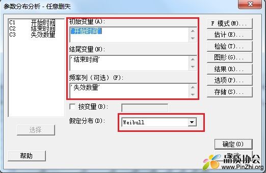

品质部门为了判断该产品的确实寿命时间,随机选取了14台产品进行寿命测试,500小时后开始检查产品是否失效,此后每100小时检查一次,将得到的结果输入Minitab如下图所示。

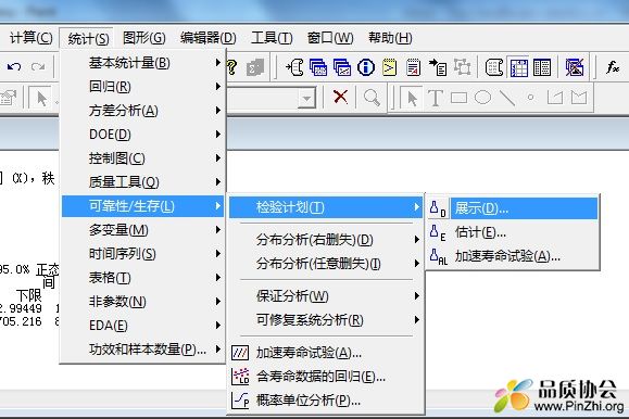

在Minitab中做参数分析

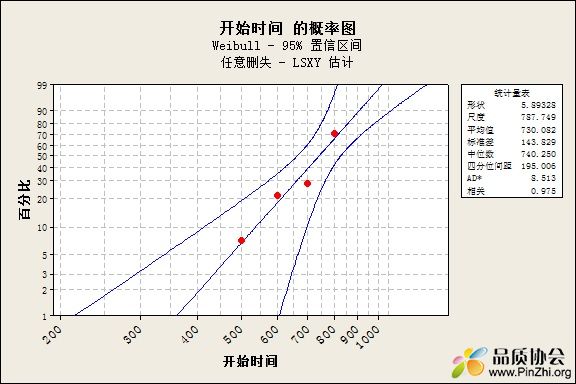

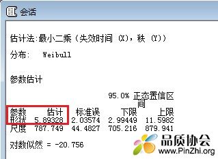

分析结果如下:
得到形状参数的估计值为:5.89
二、确定寿命试验所需样品数量

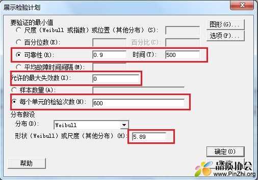

根据上述结果在Minitab中进行可靠性检验
输入客户对产品寿命的要求
分析后的结果如下:
所需样品数量为10台。
