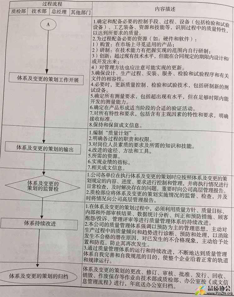

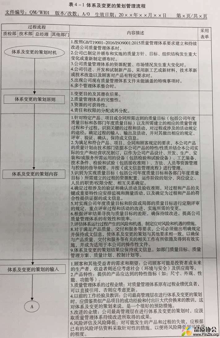

体系及变更的策划管理流程
体系及变更的策划管理流程
体系及变更的策划管理流程
体系及变更的策划管理流程
