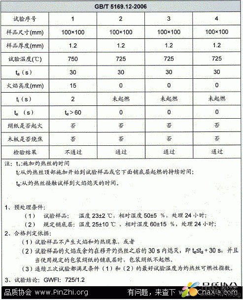

GWFI,灼热丝燃烧指数,是Glow wire flammability index的缩略语,是IEC规定的燃烧性指标之一。下面是ABS材料的GWFI测试案例,仅供参考。
ABS材料的GWFI测试案例
ABS材料的GWFI测试案例
