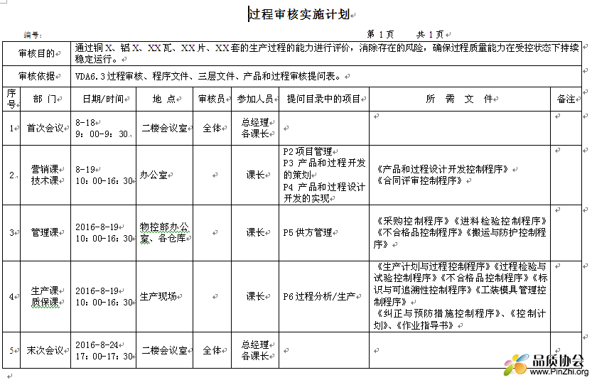

发表于 2017-9-4 13:39:45 | 显示全部楼层 |阅读模式
正准备做VDA6.3,请教下高手。审核员审核时是一个审核员按产品来审核所有工序,还是一个审核员审核所有产品的某一条款?按照P2-P7条款来安排审核计划,还是按产品来安排审核计划?按照下面的来是否OK.

发表于 2017-9-4 15:10:41 | 显示全部楼层
对于某个产品的全过程审核,包含设计、包装、储存、客户投诉处理等~

1332
 楼主| 发表于 2017-9-4 15:23:53 | 显示全部楼层
谢谢楼上,职责怎么划分,是一个审核员跟踪所有该产品的过程,包含设计、生产、包装、储存、客户投诉处理等~?

发表于 2017-9-4 16:04:41 | 显示全部楼层
我的理解应该是审核小组来审核一个产品,每个审核员审核侧重点不一样,即P2-P7条款分工。

 楼主| 发表于 2017-9-4 16:26:08 | 显示全部楼层
VDA6.3 现在是2016版了,现在不可以按照2010版做检查表了吧

发表于 2017-9-4 22:32:16 | 显示全部楼层
