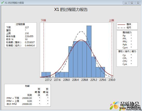

各位前辈好,最近学习用Minitab 17做正态分布曲线图,引用以下数据:227.24

操作步骤:打开minitab 17软件,把以上数据复制进C1列,点“统计”→“质量工具”→“能力分析”→“正态”,选择单列C1,子组大小为1,规格下限227,规格上限230,最后点“确定”,出来的图如下:
minitab制作正态曲线图
minitab制作正态曲线图
组内和整体数据没有,CPKPPK等也没有,是哪里出错了吗?请教各位大侠~

发表于 2017-9-8 11:00:18 | 显示全部楼层
Minitab边界
Minitab边界
边界不要打钩,参考上图,打钩表示测量值不可能落于限制之外。

1393
1383
 楼主| 发表于 2017-9-7 15:19:24 | 显示全部楼层
麻烦帮忙看看,谢谢大家!

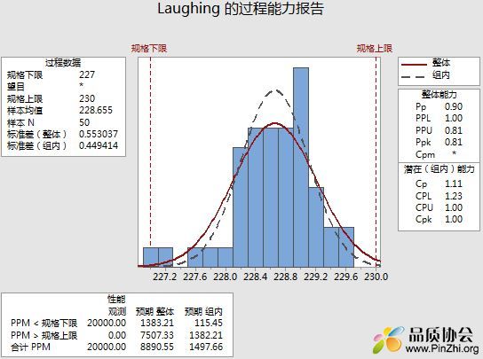

发表于 2017-9-7 16:52:58 | 显示全部楼层
1. 正态性检验,P值0.111,符合正态性分布;
2. 按照你的思路做了下,如下图:
从上图来看,是正常的,不清楚你那边为什么异常。
3. CPK,一般都是分组的,5个一组,25组,是最标准的做法。

 楼主| 发表于 2017-9-7 17:16:10 | 显示全部楼层
2. 按照你的思路做了下,如下图:
能说下您的步骤么。。我试来试去就是还是*号。。。
和你的步骤一样,请确认下,你的数字的确是数字,而不是文本。  详情 回复 发表于 2017-9-7 17:23

发表于 2017-9-7 17:23:07 | 显示全部楼层

发表于 2017-9-7 19:14:38 | 显示全部楼层
你的软件有问题么?我试了下和狮子大哥的结果一样。

发表于 2017-9-7 19:51:25 | 显示全部楼层
可以得出cpk啊

发表于 2017-9-8 08:50:22 | 显示全部楼层
我做出来的和狮子老师的一样,楼主你的子组大小是不是写错了,是不是应该是5啊,不知道我理解的对不对?
1393
1383
 楼主| 发表于 2017-9-8 11:19:22 | 显示全部楼层
终于。。。感谢狮子大哥!
