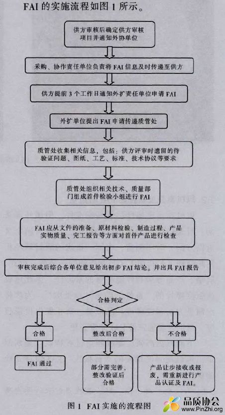

发表于 2018-5-25 16:28:40 | 显示全部楼层
FAI即首件制造检验;原则上当人员、设备、工艺材料发生了变化的零部件或工序也叫首件。FAI是对首件的5M1E要素确认,也是对首次制造的零部件或工序从文件准备、原材料检验、制造过程、产品实物质量、完工报告等方面进行检查,合格后方可进行后续生产,防止后续发生批量性不良。
FAI适用范围:1、公司内首次生产或者试制的新产品;2、客户要求的FAI;3、供方资格评审中明确要求对产品或某工序进行FAI;4、操作人员、检验员发生变更;5、生产设备重大变更,如搬迁、改造等;6、工序或材料发生重大改变;7、产品结构、工艺、工序变更;8、其他文件规定,如采购规范、技术协议等。
流程图见图片: QQ图片20180525161008.jpg
FAI策划:1、产品的特点及用途确认;2、5M1E要素确认;3、检验要点确认;4、文件准备;5、制造过程确认;6、产品实物质量检验;7、出具完工报告;
抛砖引玉,请各位发表各自看法
