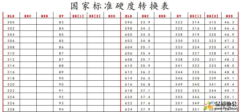

1.布氏硬度(HB)
2.洛氏硬度(HR)
3.维氏硬度(HV)
硬度转换表
硬度转换表
硬度转换表【HLD-HRC-HRB-HV-HB-HSD】.pdf
208.05 KB, 下载次数: 235
