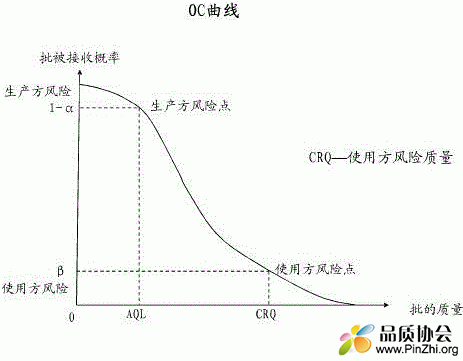

发表于 2017-9-8 17:54:59 | 显示全部楼层
1.AQL 主表上按0.01至1000,有26个数值。数值为10或小于10可以理解为不合格品百分率或每个单位缺陷数来解释,而10以上的数值只能做为每百个单位缺陷数来解释。比如说AQL=0.1的话,批次可接收的故障率是0.1%以下。一般不会允许10%以上不良,因此10%以上就指缺陷数,一物只有1不良,可能有多个缺点(缺陷);
2.抽样方案的接收函数是一个超几何分布的函数,可以近似简化成二项分布或泊松分布来计算,AQL》10.0采用泊松分布,AQL<10.0采用二项分布,一般的分布函数可参照下图,俗称OC曲线,如下图。
OC曲线
OC曲线
如果还感兴趣,可以看看GB 2828.1-2012标准,实际上,一般知道怎么使用即可。

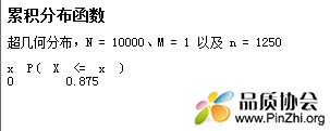

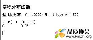

 楼主| 发表于 2017-9-14 15:53:19 | 显示全部楼层
女汉子 发表于 2017-9-8 17:54
1.AQL 主表上按0.01至1000,有26个数值。数值为10或小于10可以理解为不合格品百分率或每个单位缺陷数来解释 ...
谢谢,还有一个问题 生产方风险点一般为5%,使用方10%。根据GB2828抽样方案,在AQL0.01的抽样水准下,批次量小于等于1250 都需要全检,但是在批次量为500的时候 ,样本量n=500;(ac, re) =(0,1)这样用超几何分布算出来的可接受概率为0.95,生产方风险5%,而批次量为1250时,样本量n=1250;(ac,re)=(0,1) 这样算用超几何分布算出来的可接受概率为0.875. 生产方风险12.5%。不是前者更贴近于生产方风险点吗?在AQL0.01的水平下,批次量1250时,可以只选取500的样本量吗?
341
324
 楼主| 发表于 2017-9-14 15:54:51 | 显示全部楼层
mintab 下用超几何计算的结果 C:\Users\Administrator\Desktop )B~~AI2E_ZFDWJI`9[F[E.png {AK4I}22JNHD{5M~PGWR4XR.png
