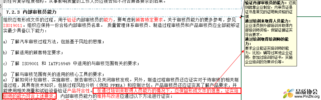

IATF 16949:2016标准中7.2.3条款规定:
组织应有形成文件的过程,用于验证内部审核员的能力,要考虑到顾客特殊要求。 关于审核员能力的更多参考,参见ISO19011。组织应保持一份合格内部审核员名单。
质量管理体系审核员、制造过程审核员和产品审核员应全部能够证实最少具备以下能力:
a) 了解汽车审核过程方法,包括基于风险的思维;
b) 了解适用的顾客特殊要求;
c) 了解ISO 9001和IATF 16949中适用的与审核范围有关的要求;
d) 了解与审核范围有关的适用的核心工具要求;
e) 了解如何计划审核、实施审核、报告审核以及关闭审核发现。
另外,制造过程审核员还应证实对于待审核的相关制造过程,其具有技术知识,包括过程风险分析(例如PFMEA)和控制计划。产品审核员还应证实其了解产品要求,并能够使用相关测量和试验设备验证产品符合性。
在通过培训来取得人员能力的情况下,应保留形成文件的信息,证实培训师的能力符合上述要求。
内部审核员能力的维持与改进应通过以下方法进行证实:
f) 每年执行组织规定的最小数量的审核,并且
g) 保持基于内部更改(如:过程技术、产品技术)和外部更改(如ISO 9001、 IATF 16949、核心工具及顾客特殊要求)对相关要求的认知。
上述条款说明了:
1、 组织应该有形成文件的过程,考虑顾客特殊要求对内审员的合格准则予以规定,并以此规定验证确认内审员是否具备该资格;
2、内审员应具备哪些能力呢?标准上说:“质量管理体系审核员、制造过程审核员和产品审核员应全部能够证实最少具备以下能力……”(详细内容请自行查阅标准7.2.3条款);
3、 在通过培训来取得人员能力的情况下,包括通过内部培训和外部培训取得人员能力,应保留形成文件的信息,证实培训讲师的能力符合上述要求。也就是说,企业对培训师进行能力评估并保留证据,无论培训讲师是来自外部还是企业内部,只要建立准则证实培训师符合要求即可。
4、那么,内审员通过自学达到能力要求,是否可以呢?标准上说的是:“在通过培训取得人员能力的情况下”,那么如1)所说,只要企业只要对该人员做能力评估并保留证据,符合合格内审员的准则就可以授权为合格内审员。
通过以上分析,相信大家都清楚了。内审员的资格,最重要的是具备这样的能力,而不管是谁(哪怕是审核员、专家)对你进行的培训,这也符合正常的思维逻辑。同时,今天也咨询过个人尊敬审核员前辈,所谓的内审员需要IATF 16949外审员培训,也不过是某些机构或个人的误导罢了。

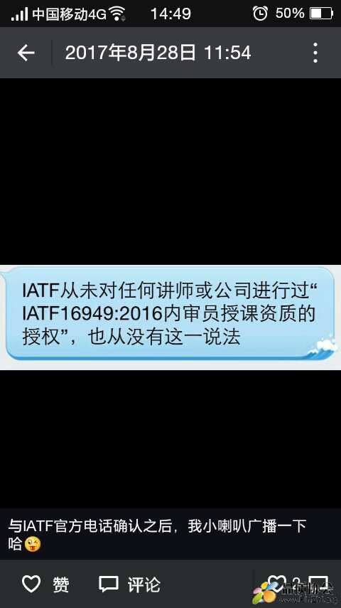

道尔集团总经理、撬动质量管理体系红宝书的作者全老师朋友圈回复:在2017.8.28日与IATF官方电话确认结果:IATF从未对任何讲师或公司进行过“IATF16949:2016内审员授课资质的授权”,也从没有这一说法。

白培健老师针对7.2.3内部审核员能力理解如下:
验证内部审核员的能力:这规则就靠企业制定,内审员证是证书常见的证明资格的证据;
通过培训来取得人员能力:企业派员到外部培训并取得内部培训师资格,保留证据证实符合要求;
通过培训取得培训师的能力:要求企业能证实培训师的能力,比如:辅导过其他企业证明,参加过培训的证书,实施企业培训的效果评价等;

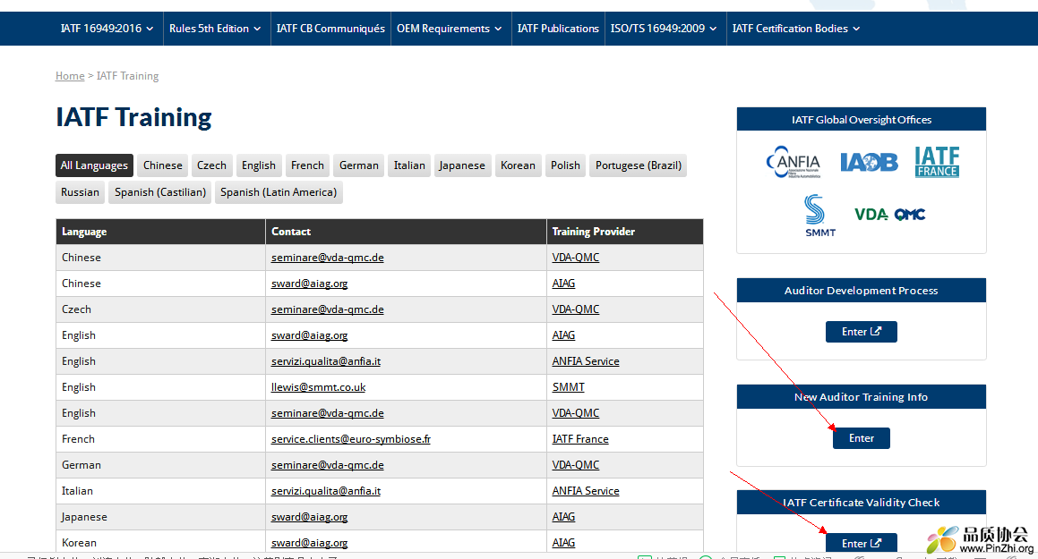

IATF证书有效性、培训师信息查询网站:http://www.iatfglobaloversight.org
http://www.iatfglobaloversight.org/

1、首先可以明确一点:IATF是没有对任何讲师或者认证机构做授权。
