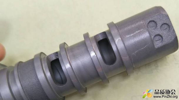

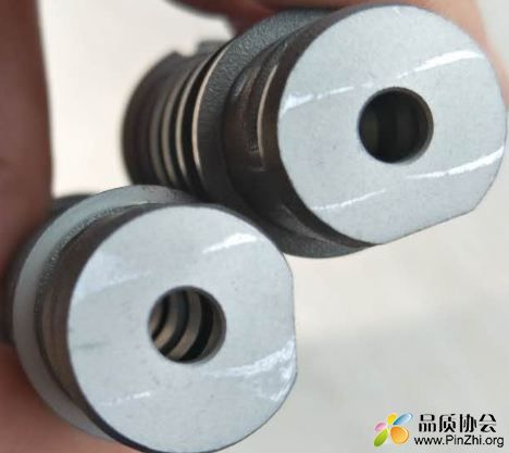

各位大神,有没有懂硬质阳极氧化的,图片原材料是ADC12,压铸,镀膜时出现图片上白色痕迹,镀膜厂也没法解释,请大神指点。

你这个是批量的还是个别?大概不良率有多少?

有点像油渍没清洗干净导致

ADC12材质做阳极氧化,就会出现白色杂质,需要前期酸性,清洗等多次

前期酸洗不到位吧

主要是压铸铝的素材,材料间的孔隙较大,会有药水残留,烘干后就会有白点或者白斑出现,我们厂里也是这种情况,问一下这个您那边是后面处理的,有没有好的方法能够避免这个情况
