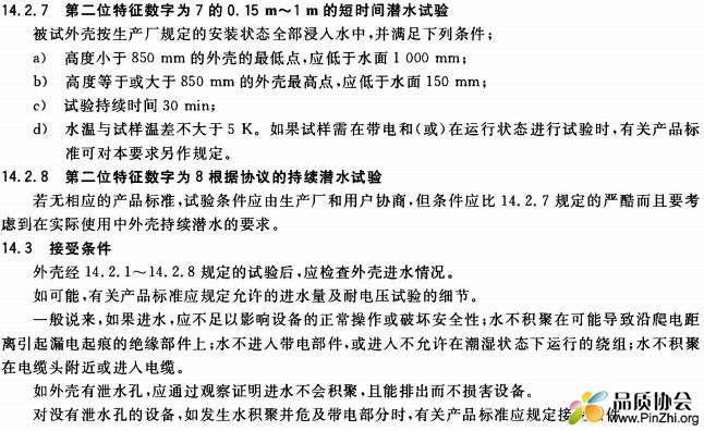

求助,我司生产一款产品,客户要求达到IP67标准,防尘标准比较明确。防水标准比较不明确,因为我司产品是内部元器件全部灌封黑胶的,但是外部有缝隙,肯定水会侵入的,但是由于黑胶保护了电路,通电是没有问题的,所以问题来了,这个防水标准,我司产品能达标吗?

参考标准GB/T 4208-2008《外壳防护等级(IP 代码)》14.2.7和14.3要求
