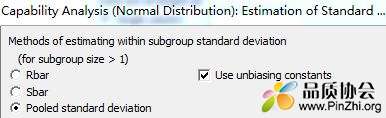

我在用Minitab计算出的PPK,与手动公式核算的差异很小;但CPK相差却较大,这种是正常现象吗?哪位大神帮解答下,谢谢~

发表于 2017-9-11 17:15:00 | 显示全部楼层
看这个,标准差σ的4种计算公式 http://www.pinzhi.org/forum.php?mod=viewthread&tid=576
不同的标准差,得出来的结果是不一样的。

发表于 2017-9-12 09:24:15 | 显示全部楼层
使用Excel、SPC软体、Minitab计算Cpk,结果是相同的,如是选择或是公式导致结果异常,可能要先确定一下观念的正确性
